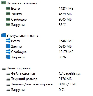

Alex+
Цікавий момент для 10, ніколи до сьогодні не звертав увари. Віртуальна пам'ять та підкачка тепер окремо:
PS: Пам'яті у мене 16, підкачка на авто

При 16 ОЗУ у вас 16 подкачки я кароче в шоках. Виртуальная память это и есть файл подкачки но показывает разделяя не знаю почему такAlex+: ↑ 26.02.2023 11:57 Цікавий момент для 10, ніколи до сьогодні не звертав увари. Віртуальна пам'ять та підкачка тепер окремо:
А вимикається тільки підкачка...
- спойлер
Alex+
Ніколи не парився на цей рахунок
