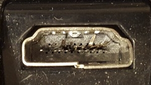

Невже з вашим досвідом ремонту ні разу не бачили щось такого:gehka3: ↑ 25.01.2023 14:05азьёмы и тп - что это даст, советчики - в чём логика подобного?
- спойлер
Не повірю! Навіть я неодноразово бачив
ТС пище, що заіскрило гарно. Тут щось повинно конкретно пробивати на землю. Також в мережі повно реальних прикладів, як вигорає пів плати від кз в гнізді.
Оце все довше писати, ніж посвітити ліхтариком в гнізда та штекери.

У меня hdmi порт выглядит как новый

Може то не іскри були? Контакти ж в глибині роз'єма. Вставлений штекер перекриває весі місця де може бути видно іскру
