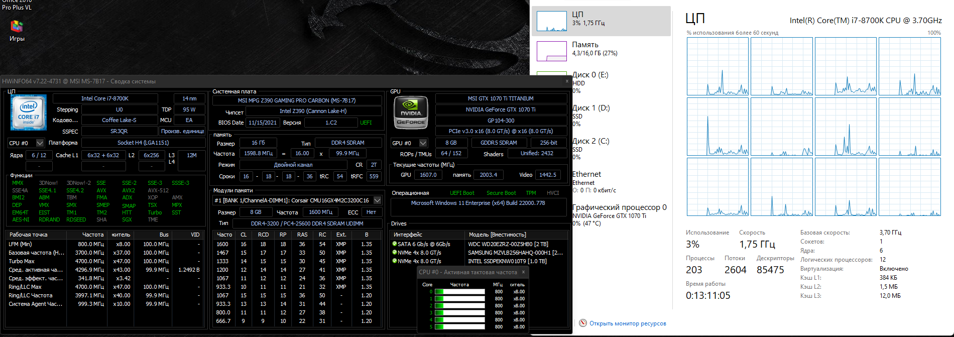

Кстати скачал, xtu intel. Но почему то Easy Tune гигабайта и эта программа интела ничего не меняют. Иметься ввиду павер лимиты или частоты турбо буста.
Отправлено спустя 1 минуту 31 секунду:
В простое частота 3990 на все ядра...Странно
Отправлено спустя 1 минуту 2 секунды:
Она разве не должна падать без нагрузки. И также бустить одно ядро до 4.3
Отправлено спустя 35 минут 36 секунд:
Хм, профиль в виндовс поменял на баланс. Кто то мб поменял, или какая то програма. Стали прыгать частоты. Но выше 3.9 все равно нет. И любопытно что сделал ТС что у него стало писаться оверклок 41 процент. А не 37 как раньше. И как у меня.

А это прикол Win 10 и 11. Минимальное состояние процессора в схеме энергосбережения регулярно выставляется на 100%. Нужно там прописать 20%. В принципе, эти 3990 ни на что не влияют, потребление процессора при этом 7Вт.cpuboss: ↑ 21.06.2022 19:32 В простое частота 3990 на все ядра...Странно

Ох уж эти сказки, ох уж эти сказочники...
Режимы в "Электропитании" Винды 11:
Чтобы избежать просадок в играх, в "Электропитании" надо выставлять "Высокую производительность", не "Максимальную". Тогда при перепадах нагрузок не будет скачков в частотах, тупая железяка будет всегда на максимальных частотах работать и в играх станет намного комфортней. Не лазить своими кривыми руками и не выставлять всякие там "20%" - это на кривых алгоритмах будет рисовать красивые цифры, но в работе будут недоразумения. Проверено на куче компьютеров и разных ОС.
- Сбалансировано
- Высокая производительность
