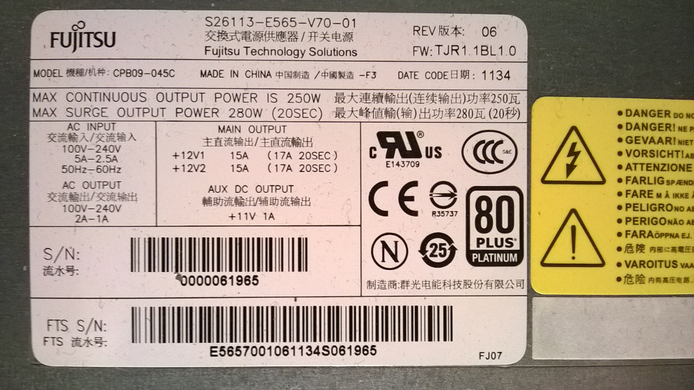

dmytropavlichko
Достался мне комп Fujitsu p900. Внутри
Core i5 2400 3.1GHz
8GB DDR3 1600
SSD 120GB
HDD 240GB
DVD-RW
Куллер-вентилятор на проце и 1 куллер на корпусе низкооборотный.
Правда блок питания интересный Fujitsu 250W (280W max)
12V1 - 15A (17A 20sec)
12V2 - 15A (17A 20sec)
11V - 1A Заменить его скорее всего не получиться.
Какую видеокарту можно поставить в комп при таком БП 1050Ti, 1030, RX 550?

что-нибудь б.у.-шное)))dmytropavlichko:Какую видеокарту можно поставить в комп при таком БП 1050Ti, 1030, RX 550?

Вся проблема в низкой мощности блока. Старое нельзя. Вот 1050, 1050ti - 75вт, rx 550 - 50 Вт, 1030 - 30Вт.Noveon:что-нибудь б.у.-шное)))dmytropavlichko:Какую видеокарту можно поставить в комп при таком БП 1050Ti, 1030, RX 550?

если из старого и дешевого 7770-7790, 650-750 ti

да хоть 1060 можно с ее 120вт (если занизить вольтаж то будет 80-90вт)+100-120 на остальное

dmytropavlichko
Хватит. Noveon дело говоритВся проблема в низкой мощности блока
