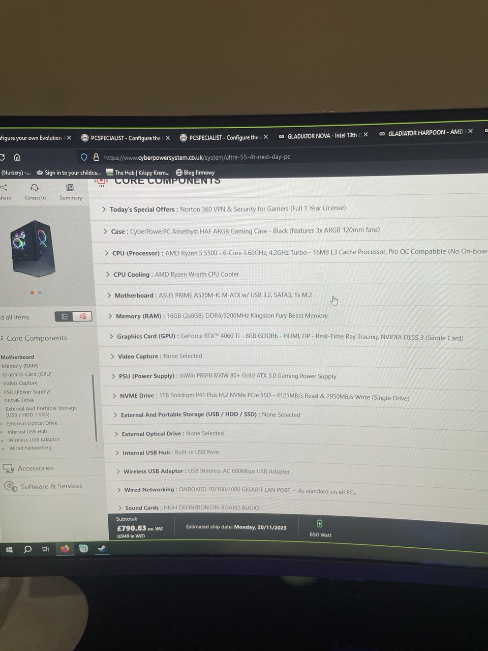

Знову повернусь до проблеми з вибором ПК в Лондоні). Зупинились на 2 збірках, вони практично однакові, але принципова різниця
R5 5500 + 4060 ti, або i5 12400F + 4060.
4060 ti буде потужніша на 15-20%, але R5 5500 урізаний. Що буде оптимальніше?
Дякую!

З 4060ті в більшості ігор буде більше фпс або краща картинка.
5500 не вміє в РСІе 4 (а 5600 - тільки на в550 чи х570), це може незначно знизити продуктивність.
П.С. Я так зрозумів, що це готові ПК? По частинам не дешевше буде? Той же БЖ під цю систему занадто потужний. І чому на одному зі скрінів інтел?

waryag: 20.11.2023 10:41 П.С. Я так зрозумів, що це готові ПК? По частинам не дешевше буде? Той же БЖ під цю систему занадто потужний. І чому на одному зі скрінів інтел?
По запчастинах не буде кому збирати, тому хочуть купити готову коробку. Так опечатка, має бути R5 5500 + 4060 ti vs 12400F + 4060

я би навіть не дивився в сторону 4060ті, це просто сміття за такі гроші
може є ще варіанти?

iwojima: 20.11.2023 10:58 По запчастинах не буде кому збирати, тому хочуть купити готову коробку. Так опечатка, має бути R5 5500 + 4060 ti vs 12400F + 4060
Карта навряд чи буде мінятися - тому 5500+4060ті.

Та особливо немає до 1000 фунтів. Є ще з RX 7600. 4060 ti це саме потужне що пролазить в 1к£

Купити в нормальному магазині, ні? Бо схожі на конфіги Васяна з підвалу
5500 + 4060ті будуть на 4 лініях працювати, 16 гіг озу мало, чого така ціна, бо там цілий НОРТОН? Або все в блок на 850 Вт пішло?
Ці системи на 400 вт якісних би працювали (проц + відео до 250, на інше + запас 100).

divinity: 20.11.2023 13:09Купити в нормальному магазині, ні?
Я не проти, мені скинули варіанти збірок з них і виходив. Якщо знаєте магазини, буду вдячний за допомогу :beer:
Нортон йде безкоштовно :gigi:

iwojima: 20.11.2023 14:07А в чому не RTX 4060 ti :spy:
В лініях :gigi: . В них Сила :lol:
5500 тільки 3,0 РСІ-Е. 4060/ті - вісім ліній. Просяде не дуже сильно, але достатньо, аби дивитись на 6700хт.

lewerlin
А якщо просто замінити на R5 5600? :)
lewerlin
iwojima: 20.11.2023 14:23А якщо просто замінити на R5 5600? :)
І материнку заодно на В550. Тоді ок.
Потому что всего 8Гб памяти, и дефицит памяти ещё усугубляется писие версии 3.0 у 5500 и обрезанными наполовину линиями на 4060/4060Ti
Из зелёных можно 3060 12Гб и потом сразу 4070.
