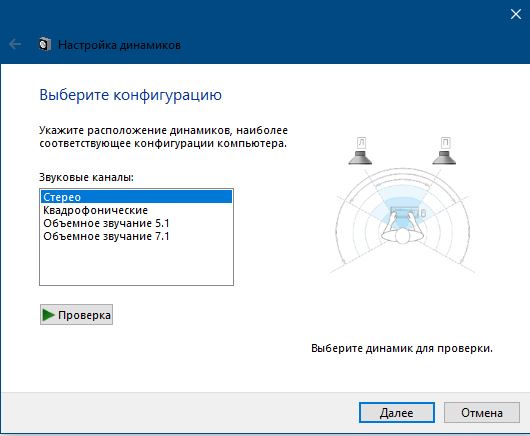

який конфіг виставлен в " налаштуваннях " ?

V1tt0
- Откуда: Україна
стерео
slv
Пограйся, може 5.1
