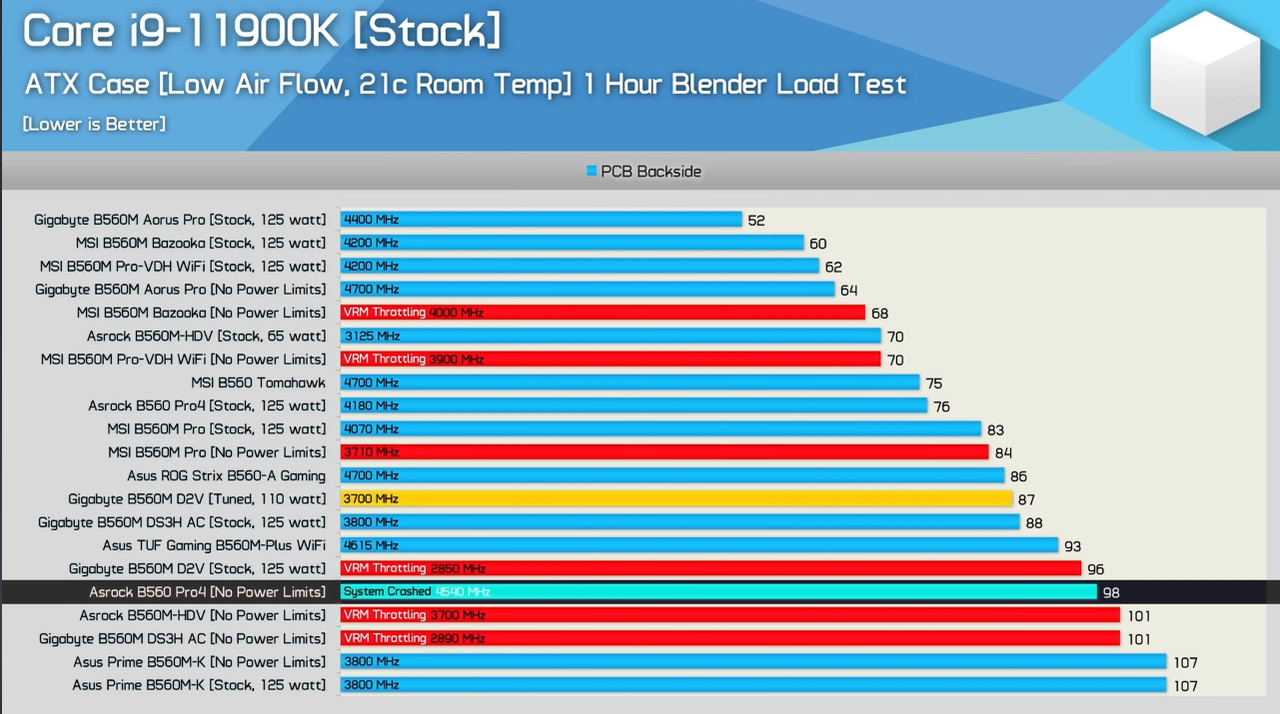

Судячи по тестам, плата слабувата по харчувальнику для 11900к, особливо із знятими лімітами, та легко гріється під сотню і більше та викликала краш системи . Я б спробував обмежити апетит процесора для перевірки.

Alex+: 15.03.2023 00:39 Судячи по тестам, плата слабувата по харчувальнику для 11900к, особливо із знятими лімітами, та легко гріється під сотню і більше та викликала краш системи . Я б спробував обмежити апетит процесора для перевірки.
Так я чув, що вона ріже по бустових частотах, але дивує о ця вибірковість у поведінці. Та й розгон на максимум за 5-10 секунд та перезавантаження одразу шокує. Спробую обмежити

MqM: 15.03.2023 20:11Це звісно було би краще ніж материнка
Єдина плата, яка крашить систему при перегріві врм. Всі інші троттлять

Alex+: 15.03.2023 20:32
О це так мені "пощастило" Таки не варто довіряти збірникам пк :weep: На скріні виходить максимально допустима частота? це ще непогано, якщо урізати до 4.4 Ггц наприклад.
Але там i9-11900K - тобто з графічним ядром, що теж допомагає нагрітися я так думаю
