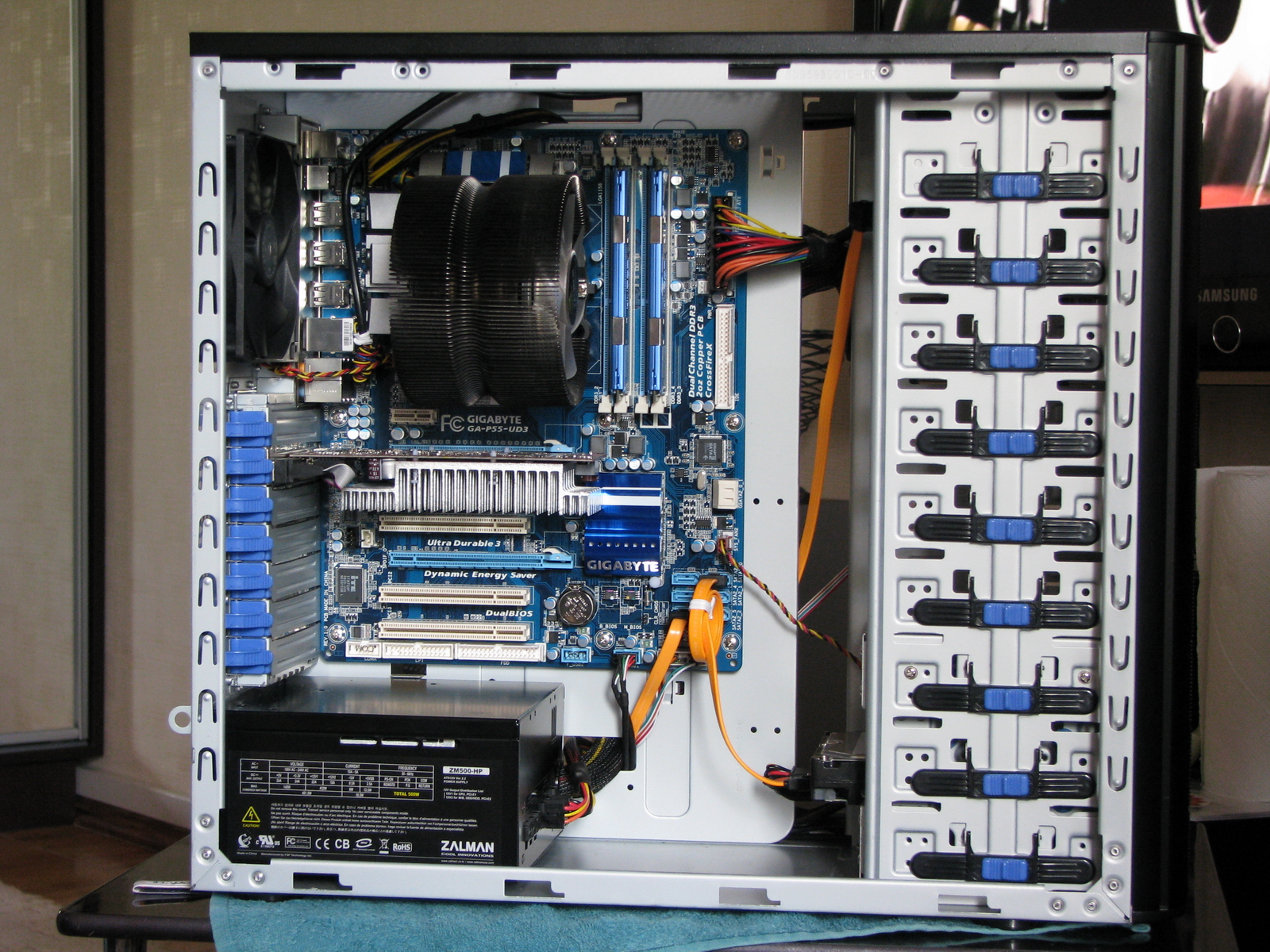

как показала практика "сайлентфрика"(маньяка тишины)- все системы делятся на 2 категрии.
первая- это люди которые стараются заглушить ящик всеми возможными и доступными средствами.
вторые - это люди которые используют решения изначально НЕ шумящие.
соответственно и выбор корпусов проходи в этом ключе - одним надо максимально закрытый корпус в котором они будет бороться с перегревами из-за плохой вентиляции или недостаточной вентиляции лили с уровнем шума который возникнет из-за того что всё перекрыто а вентилятор один и надо ему оборотов дать.
и на тех - кто использует максимально открытые корпусе с максимальным и ПРАВИЛЬНЫМ использованием воздушных потоков.
вот вам один из таких примеров. вентиляторов в системе 3 штуки.
один на вдув в корзине для ХДД. на 700 об/мин. ХДД холодный
один в БП, БП подобран из серии негромких. в максимальной нагрузке на этой системе - не выше 900 об/мин, обычно - меньше.
один на процессоре. - в зависимости от нагрузки от 500 до 1300 об/мин
задний вентилятор - отключен. в случае сборки системы на современных процах - видео бы выкинулось. человек не играет.
поэтому как правильно организовать охлаждение - это очень тонкий вопрос, как правильно подобрать корпус, и какие компоненты использовать и что потом делать с этим всем(я например за такое - беру денег, мало или много - это другой вопрос, но вот один пример моей работы есть - максимальный шум в том ящике - это ХДД Макстор. который я надеюсь таки поменяется на связку ССД + ХДД. хотя тот ХДД довольно таки тихий.).

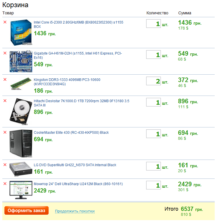

Пример производительного но и недешёвого компьютера для всех задач включая простейшие игры.
Может послужить основой, добавив Другую Систему Охлаждения на процессор получится ОЧЕНЬ тихий ПК. практически бесшумный в режиме обычной работы.
Добавив видеокарту - получится игровой ПК. Игнорирование правил конференции будет наказываться по всей строгости!

-Корпус.

Все что выходит за рамки топика будет удаляться без предупреждения.
