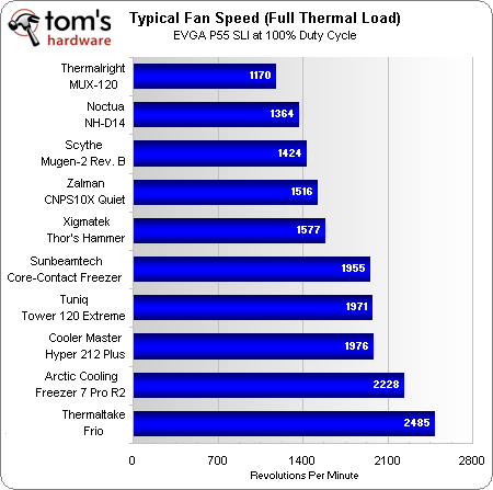

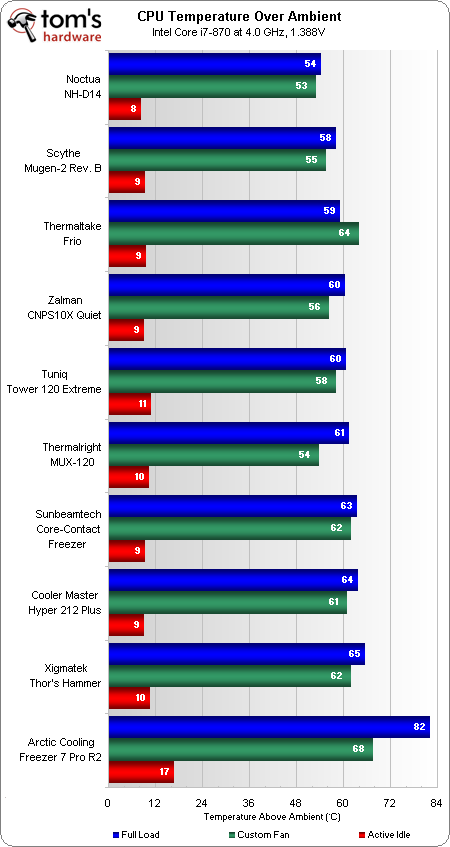

Знайшов закордонний огляд, який прояснює ситуацію:
http://www.tomshardware.com/reviews/lga ... 535-8.html
Дякую, придивлявся я до того хігматека, але він, зараза, на кліпсах. Верхня зсилка не працює.

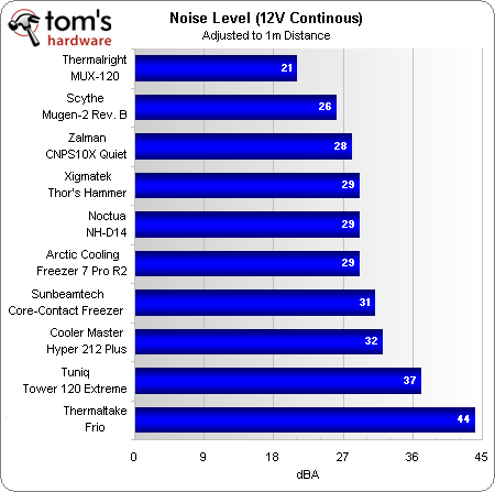

Ось ще з того ж огляду про шум:

Мабуть найкращим вибором буде термалрайт мукс 120 - програє лише 3 градуси мугену 2 в максимальному навантаженні, до того ж найкраще охолоджує VRM і найтихіший; ніяких проблем з установкою і кріплення хороше.
...Мабуть прислухаюсь до поради leif.
Дякую всім за допомогу.
