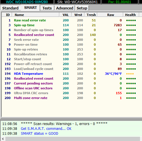

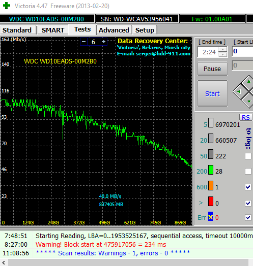

Ребята, есть 2 винта, один из них надо выбрать для покупки. Подскажите менее проблемный. Оба почти новые, в терабайтника только попался сектор оранжевый и ошибки Ultra DMA CRC (возможно из-за кабеля)
500ГБ: 1000Гб: Спасибо!
Отправлено спустя 29 минут 57 секунд:
Ну и в терабайтника почему-то spin-Up time (время раскрутки шпинделя) имеет непонятное большое значение 7283.
Отправлено спустя 28 минут 41 секунду:
Ну и 200 multizone error rate значение 1

Тестирование поверхности делалось из-под запущенной Windows, насколько я понимаю. Это не есть правильно.
Загрузочная флешка с DOS'ом и Victoria-ей в помощь.
И покажите S.M.A.R.T. диска.
А так, да, судя по всему с поверхностью диска полный порядок.

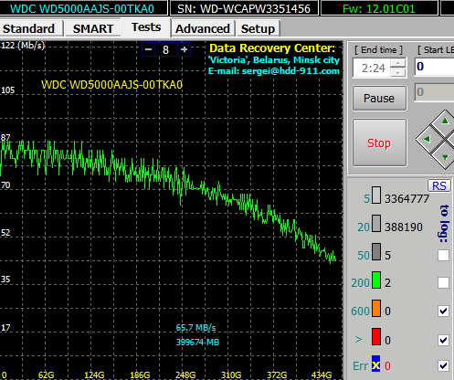

когда вы уже смарт научитесь в более удобоваримой проге смотреть? Ну как ты в Вике поймёшь,сколько часов наработки у диска? Что такое "мультизоне"-это в Гуглю Судя по сканам-оба диска в норме. Оранжевые у терабайтников встречаются часто,даже у сравнительно новых.winvlad:Ребята, есть 2 винта, один из них надо выбрать для покупки. Подскажите менее проблемный. Оба почти новые, в терабайтника только попался сектор оранжевый и ошибки Ultra DMA CRC (возможно из-за кабеля)
