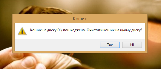

Проблема заключається в тому що з компа як я зрозумів в момент запису чи перезапису, обробка і збереження файлу в редакторі (фото) стали зникати файли і деякі папки стали не читабельні... Деякі файли не зникли повністю, провідник їх бачить але відкрити не може (важать 0 байт). Ще на одному диску помітив помилки зчитування, чи може бути в цьому причина? Систему переставив, так як думав вірус, не допомогло.
Добавлено через 5 минут 8 секунд:
ще почало з'являтись таке повідомлення, але вже на іншому диску

Ну вдень не мав змоги перевірити, зараз повернувся додому і запустив сканування останнього диска "Н", подивлюсь чи все ок з файлами. Перевірив заодно антивірускою, вірусів не знайшло. Але помилка з корзино на диску "D" з'являється далі.
