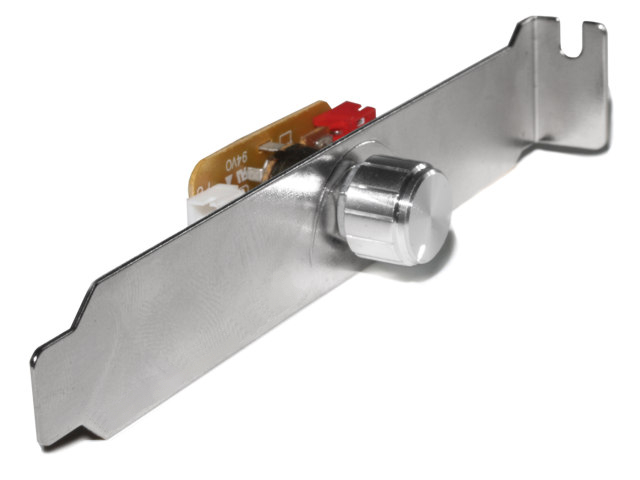

Stixx: ...поэтому и возник вопрос, либо купить готовый (где?) или на крайний случай подетально, заглушка+переключатель и собрать самому..... :shuffle:
Ну, ежели прямо пальцем ткнуть, то попробуйте к товарищу lom_ua обратиться.
У него в одной из тем есть заглушки всякие на продаже: viewtopic.php?f=26&t=55173" target="_blank
Покажите ему эту фотку - не думаю что подобное собрать для него проблема - это только вопрос целесообразности, ибо сборка + служба доставки = ? :insane:

Заинтересовал вопрос - сколько вентиляторов можно навесить на самый убогий одноканальный реобас...
Вот что получилось (больше не нашёл):
Герой эксперимента - no name
Показания снимал с Noiseblocker Pro PK-2 1200 об/мин - с реобасиком накрученным в максимум осталось 1100 об.
Если реобасик крутнуть в минимум, то вращаться оставался только AeroCool DS 120 (увы, это один из немногих его плюсов) - остальным уже просто не хватало.

Это не тот реобас, о котором все говорят. Это обычная понижайка напряжения (пусть схемотехники меня откорректируют) - просто понижает напрямую получаемое питание, вот и все. Собственного питалова у неё нет. С тем же успехом можно на обычный переходник повесить хоть 50 вентилей и они будут крутиться, потому как питает их БП, а не сам реобас.
shatun
Звідки: Запорожская глухомань
pioneer_ma
Хорошо, пусть люди знают, что может "обычная понижайка напряжения" при наличии пары Y кабелей.
