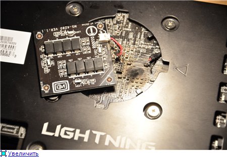

Купил сие чудо около месяца назад,солидная карточка,но разочарование пришло уже после включения,на экране можно было заметить,как промелькивали полосы,что типо этого "-"
поставил карту во вторую систему,но почему-то gpu reactor уже не подсвечивался,снял крышку gpu reactor-a,ну а под ней ..
ЗображенняЗображення

Це просто :censoured: несіть по гарантії .І детально як це сталося?

:eek: соболезную ,слов нет только выражения на языке, это что получилось кз из-за температуры , проводки поплавились и замкнули?

проводок что идет к реактору перегорел ?? видимо его криво уложили , передавили - и как результат кз.
у моей карты белый разъем для подключения подсветки (если я не ошибаюсь эти два провода идут для подсветки реактора.) был повернут на 45 градусов относительно своего нормального положения.. пришлось ровнять.

Заказывал на розетке,приехала быстро,поставил на профильный конфиг,решил тестить без разгона,прогнал 3dmark11 ,потом минут 30 bf3 ,все стабильно,но иногда промелькивали коротенькие полоски(как в 3d так и на раб столе) ,проверил на другом системнике,все тоже но вдобавок заметил что уже не горит реактор.Вот так вот

Кто-то при транспортировке перестарался :weep: не могла видаха тесты на заводе пройти с таким дефектом - пыхнула б ещё в испытательной термокамере :insane:
Стоп, а разве GPU Reactor в R7970 Lightining идёт подсоединённым изначально? Его ж вроде сам покупатель должен подключить ? :spy:

Он уже подсоеденен, не чего там подсоединять самому не надо.Да обидно конечно выволить такие бабки :(

А всё, посмотрел унбоксинг " target="_blank (13-ая минута) реактор стоит + ещё и заклеен плёнкой, которую правда можно снять, а потом поставить назад как будто ничего и небыло.

GRaFkiyv:Кто-то при транспортировке перестарался не могла видаха тесты на заводе пройти с таким дефектом - пыхнула б ещё в испытательной термокамере
Вполне возможно, так как каждый Lightning проходит финальное ручное тестирование (а не просто выпускается автоматикой с фабрики), что практически исключает в 99% любые проблемы с продуктом подобного класса. Этот случай будет детально изучен нашими инженерами и сделаны соответствующие выводы.

Не-не, по состоянию изоляции на проводах видно что они очень грелись, (причем перегрев локальный), а когда изоляция окончательно расплавилась, тогда и полыхнуло. Так что могло начать плавиться еще на испытаниях, а окончательно догореть уже у ТС.
