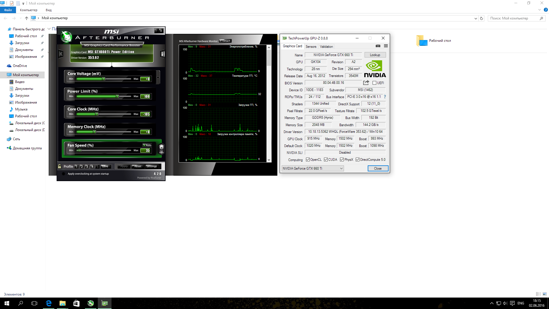

Вже все перепробував. Не допомогло. 915 частота референса.strannik18:VovanPartizan

Вот скрин стабильной частотыCrossbow:VovanPartizan

Мне бы еще пошаговую инструкцию для биоса, чую будет "неладное"

Зато это точно не блок питания. Проверил час назад на 650w Aerocool.
Добавлено через 50 минут 6 секунд:
Пардон опечатка. Это точно БЛОК ПИТАНИЯ мой Chieftec a-85 ctb-550s. Вернул частоту на 1020, поднял вольтаж на +40, power limit 114% - ВУАЛЯ - заработало!!! в бусте 1098. Хватает с головой. На 650-ом Aerocool все работало без лишних телодвижений, небольшой разгон GPU Clock без проблем и карточка была холоднее на 5град. Карточка в порядке!!! Отдельное спасибо - strannik18 и Crossbow .
