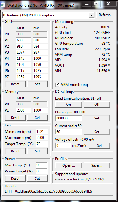

Дело в том, что тему создавал покупатель данной видеокарты. Но учитывая, что деньги за карту я вернул обратно и теперь это моя проблема, то решил продолжить тему. Видеокарту из-за брака на продажу больше не выставляю. Буду сам пользоваться. То что она работает стабильно на частоте 1230 уже хорошо. Но причину брака конечно интересно выяснить. Ребята мне уже советовали менять напряжение. Это ничего не дало. Пока стоит максимальная частота 1290, карта не работает. Зависает, что с нагрузкой, что без. А вот на частоте 1230 работает стабильно.
Отправлено спустя 39 минут 13 секунд:
Вот такие значения на текущей версии биос.
Kronus
Ну, не так плохо. На многих картах напруга 1.15 в и выше "из коробки".addaman:Вот такие значения на текущей версии биос.
Теперь подберите частоту и напряжение, при которых карта будет стабильно работать. Потом их можно будет зашить в биос.
