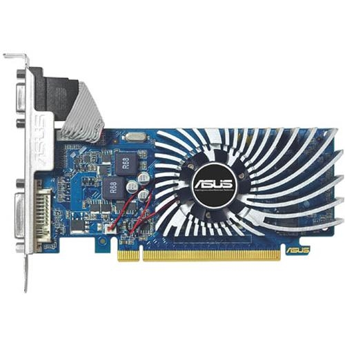

Комрады извиняйте, более подходящей темы не нашел.
Пока я был в отъезде жена купила для слимкорпуса ото самое под спойлером.
И теперь вернуть уже нельзя, т.к. прошел срок, манибека.
Есть ли где такое в продаже, или завалялось у кого что подобное?
Хотелось бы сделать не тяп, ляп.
- спойлер
thunder_blade
- Звідки: Cherkassy
oracool
а вга нужен? снимите планку да и делов,
