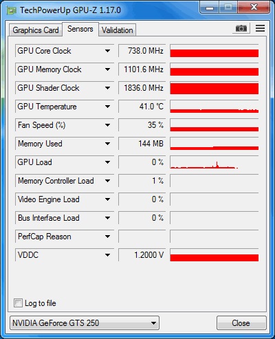

Хотел спросить совет.
Есть видеокарта ASUS ENGTS250 Dark Knight 512МB . Трудится давно, сейчас по большей части ,как проверочная или запасная. В последнее время начались нюансы с изображением , несколько дней подряд, доходила до пост таблицы и в чёрный экран...иногда чуть дальше до загрузки экрана приветсвия . Если повторная перезагрузка-загрузка то видеокарта не запускалась , но и биос не пищал . Если постояла пару дней...та же самая история пару раз запустилась и всё...
Поставили диагноз отвал чипа...Ну в принципе пора уже ,8 лет в работе, хотя карта совсем не горячая , да и я её не насиловал
Сделали ребол, сняли чип, промыли почистили, а то там какой то странный цвет платы был коричнево-зелёный...может банально влага,окисление. Вообщем шары перекатали, поставили всё на место, всё работает. Но остался один досадный момент после ремонта. Куллер видеокарты режиме спокойствия работает на 40% ,создавая тем ощутимый шум. За всё время использования никогда не было такого шума в спокойном состоянии , тоесть до ремонта её вообще не было слышно . А идти опять к человечку и что то там ...а вот тут мол ещё то и то ,-не хочется , потом у что и так ребол сделал бесплатно , по человечески. И денег не заработал и ещё ,как всегда, какие то мененгиты со знакомыми
Думается ,что ребол повлиял на такой момент, может быть на биос ... а в остальном при играх и в фильмах всё нормально. Вот не знаю, перепрошить биос , никогда до этого биос на видеокартах не шил ,слава Богу не нужно было но если что , то есть кому это сделать.
Вообщем не уверен правильно ли думаю...Посоветуйте как и чего дальше в такой ситуации.

chik1812
Температуры какие в простое?
Может реболльщики биос правили для того чтоб подольше пожила ВК, с температурами пониже чем в дефолте
chik1812
До 40 градусов.
Стоял рядом когда делали ребол , вроде не снимали никаких дампов и ничего не редактировали. Просто прогрели сняли, прочистили, поставили шары и поставили на место. Автобурнером тоже не опускаются. Минимально с чего дает построить график оборотов с 40 %.

chik1812
Дак может там заложено 40% минимум
Считай дамп и закинь сюда, посмотрим
chik1812
Хорошо , завтра соберу систему , скину дамп.
chik1812
...Вот дамп к GTS 250.
- спойлер
Сейчас по мси автобурнеру 35 % минимум...Конечно может и не много , но перекрывает обе системы по шуму . Надеюсь что можно как то отредактировать биос ,если нет то прийдется сажать на другой куллер и как на зло не дает регулировать напряжение. Раньше таким наверное не был восприимчевым к шуму...может старею и становлюсь раздражительнымgehka3:chik1812

chik1812
Залей свежее биос, вот разница принципиальная (слева твой, справа новый). Ессно на новом будет холоднее в простое и тише, она ж у тебя в простое молотит на полную
chik1812
Ой спасибо ) А то я уже начал искать другое охлаждение

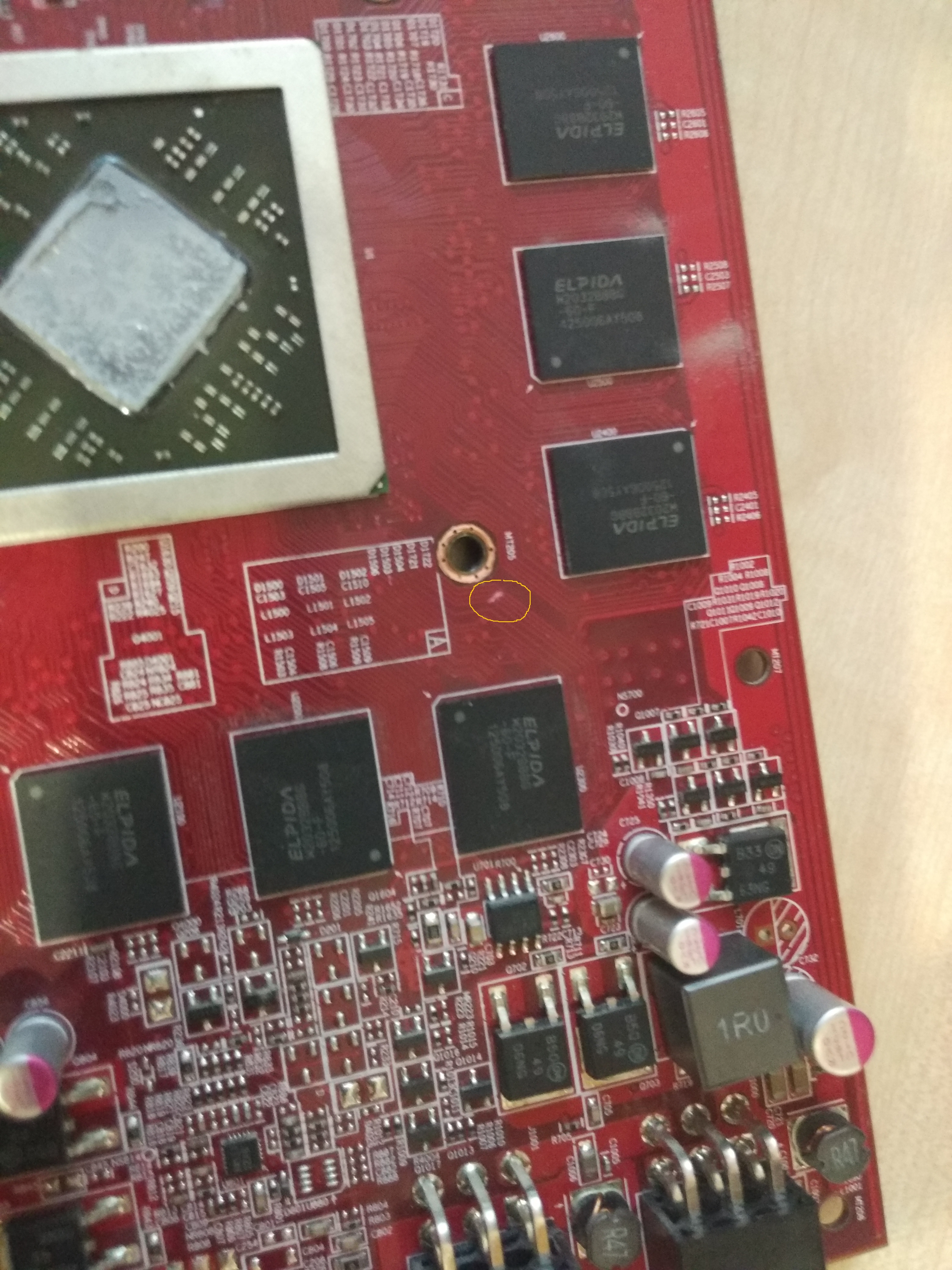

Всем привет. Нужна помощь по оценке сложности/возможности ремонта карты Powercolor hd7870 GHz. На свою беду полез менять термопасту и случайно проехался отверткой по текстолиту на фото видно. Других повреждений вроде нет.
После данной манипуляции артефакты в биосе и черный экран после логотипа windows.
До этого все работало)

Bublik
вот как ?! КАК?! отверткой по текстолиту
думаю можно , нужны прямые руки , оч хороший паяльник с тонким жалом , "маска" и микроскоп.Bublik:Карту спасти можно?

Crossbow
Спасибо за ответ!
Прямые руки это точно не ко мне)
Может кто знает хорошего мастера в Киеве, либо контору?
