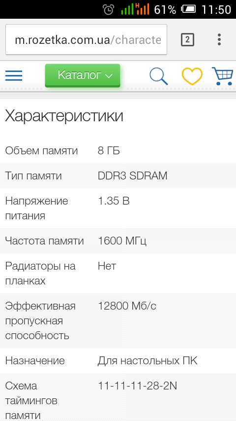

Схема таймингов памяти: 10-11-10-30 2N
2N это CR? Или что это? Не могу разобраться :think:
Smurniy
Звідки: Харків
И откуда это? Где такое написано?

Вот скрин:

nukeproof:
zloydiktator:2N
1N = 1T
2N= 2T
http://www.overclock.net/t/32605/1t-vs- ... difference
Я не нашёл там ответ на свой вопрос.
