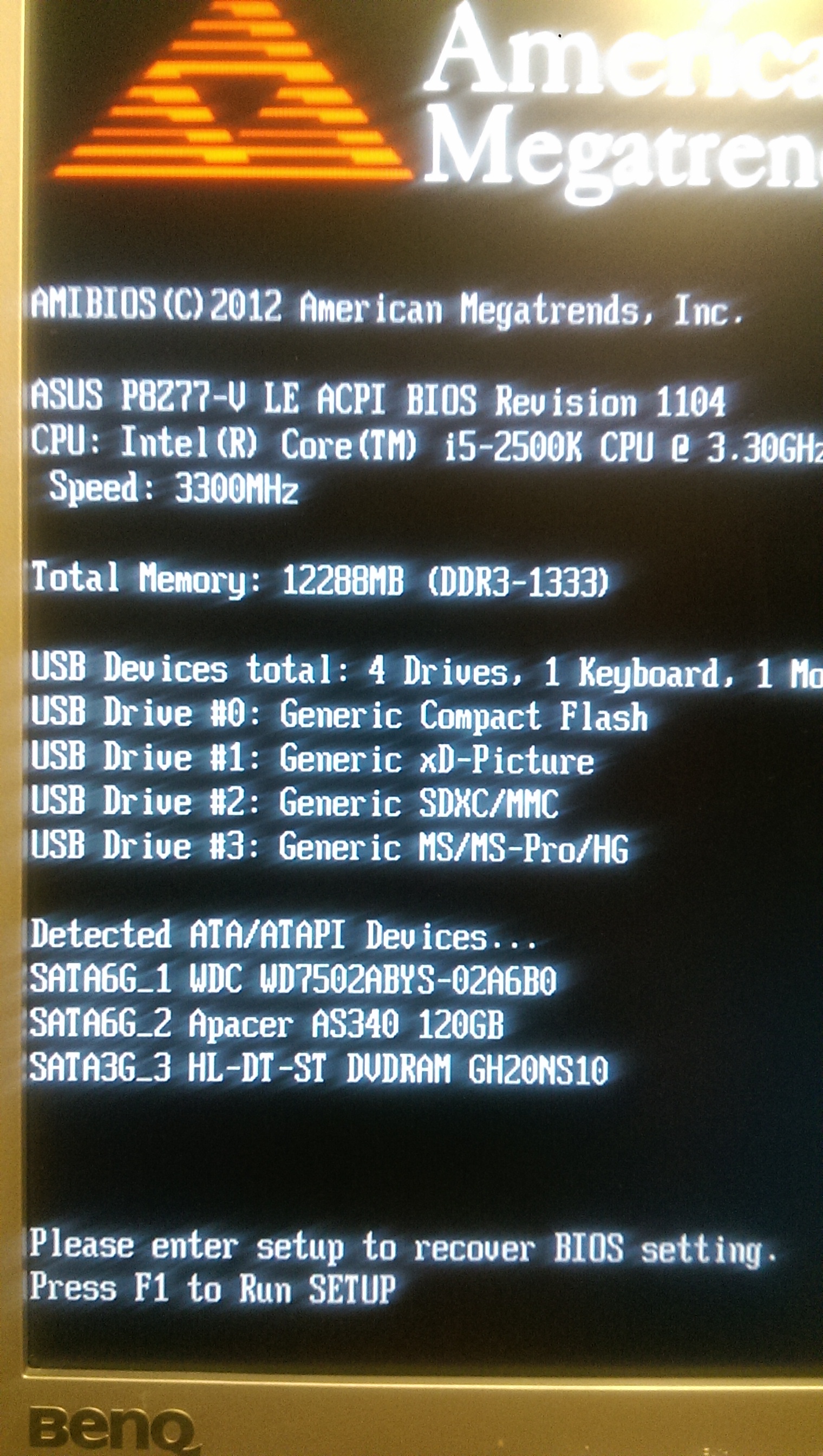

Купил на неделе у нас на форуме профильную Asus P8Z77-V LE, обнаружилась проблема и теперь не знаю, возвращать мать назад или нет. Значит, при старте системы на мониторе появляется надпись - please enter setup to recover BIOS, нажимаю F1, вхожу в БИОС, потом F10, сохранить и грузится Винда. Если комп выключить, но не отключать от сети, то он нормально включается в последующие разы. Если же его обесточить, а потом вновь включить, то вновь появляется эта надпись. Да, ещё заметил, что время на часах в Винде сбивается - при включении компа через F1 время показывает то, какое было при выключении в предыдущий раз.
Поначалу я не беспокоился, т.к. сразу подумал на севшую батарейку. Замерял её мультиметром - действительно разряжена. Сегодня заменил на новую - проблема остаётся.
Сама плата без каких-либо внешних повреждений, всё остальное в ней вроде работает без проблем. БИОС последний, настройки сбрасывал на дефолтные. Вся остальная начинка системника 100% рабочая. Продавец проверенный, хотя пишет, что комплектующие не его, а друга, но подозревать его в продаже заведомо неисправного железа нет смысла. В общем - куда копать?
