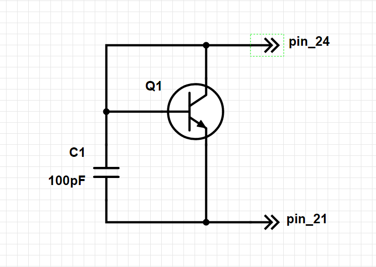

маю схему термодатчика від happyhacker-а, що на на 10 сторінці. Тільки не виходить прикріпити до повідомлення,
не знаю як це робиться на цьому форумі.

схема термодатчика від happyhacker-а, що на на 10 сторінці.
Отправлено спустя 56 секунд:
Тільки добре було б перевірити чи правильна, бо всі ми люди і можемо помилятися. :)

скоріше за все що правильна. Пригадайте який там транзистор, а находив йому заміну.
el_georg
BOOST:скоріше за все що правильна. Пригадайте який там транзистор, а находив йому заміну.
Транзистор не проблема - PMBT3904, на космодромі копійки коштує
