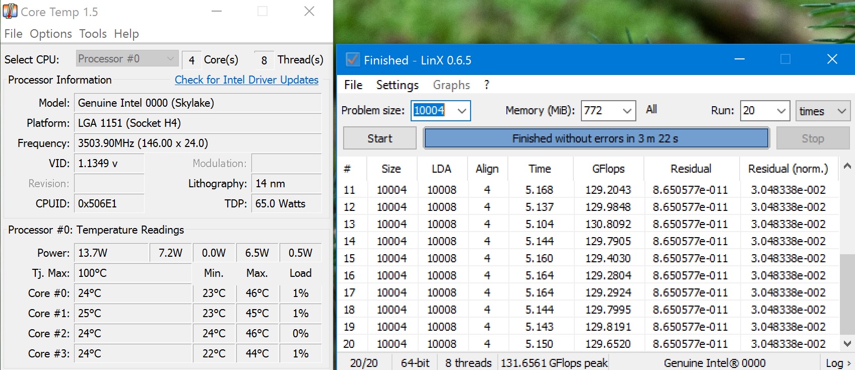

Тоже получил. Вначале комп не стартовал, отчего по спине мороз бегал, но слышу винт хрустит и винда грузится - посмотрел, а впопыхах забыл на видушку питание дать ) Так как проц установил не слишком аккуратно, были опасения, что где-то на сокете погнулись ноги ))
Работает вроде норм. Разгон пока не пробовал - не было времени. На 3 ггц температура 26 градусов.

theosoph
Случается впопыхах
А какой вольтаж?
Случается впопыхах
А какой вольтаж?

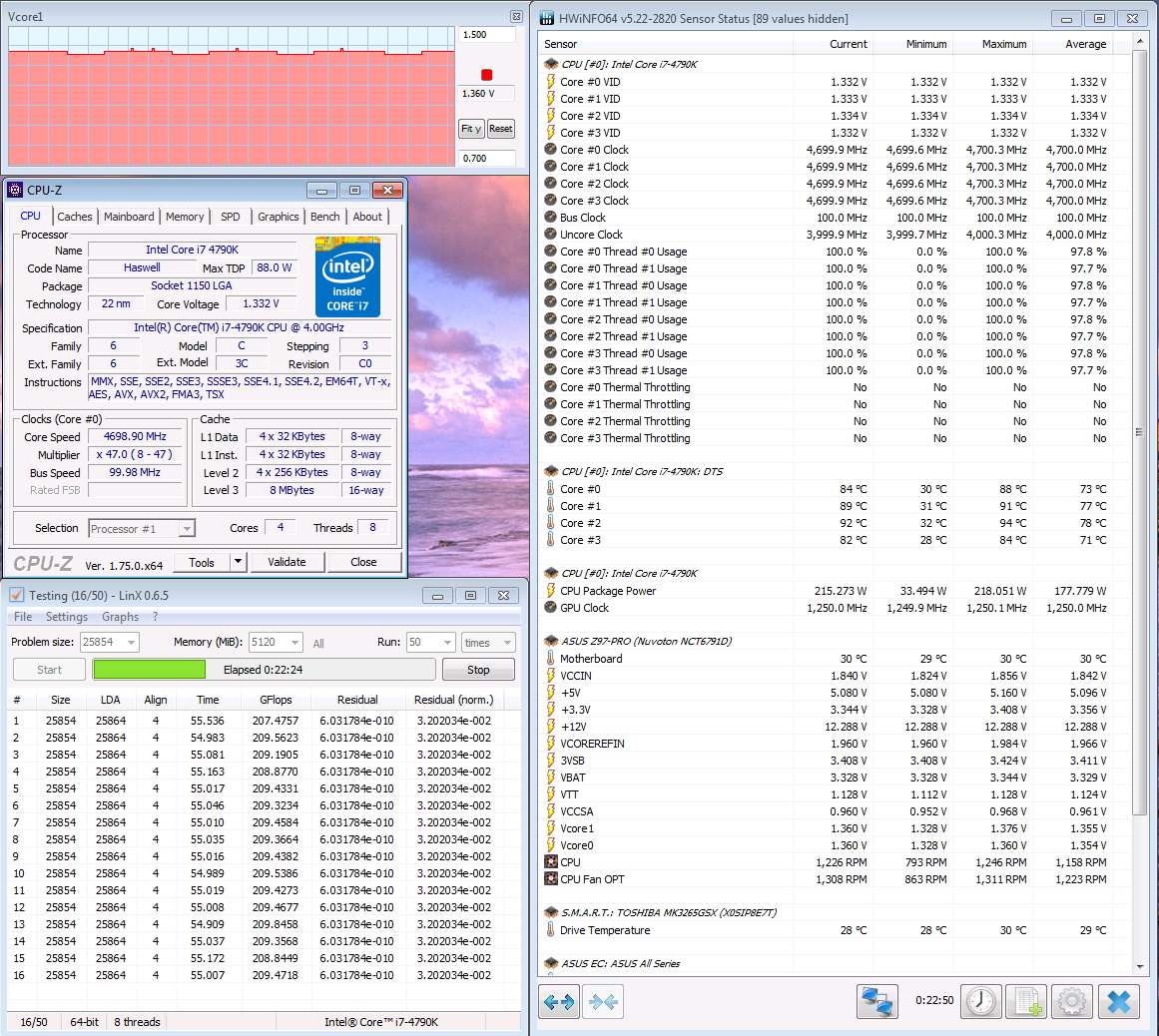

silveren
Ваш 4790K
4700 при 1.36в бегает норм, на этом же напряжении 4800 - с ошибками на первых минутах останавливается. Неплохой камешек
Ваш 4790K

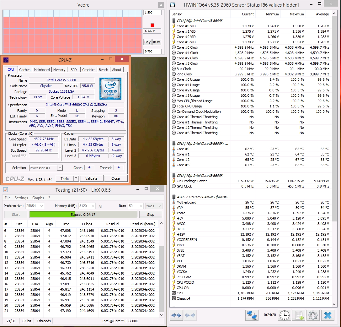

Kotya
Костя твой 6600K
4600 при 1.38в бегает, 4700 при 1.4в с ошибками тесты останавливаются
Костя твой 6600K

Я сторонник мягкого разгона (если нет веской необходимости обратного) - то есть максимально возможной частоты с сохранением стабильности при напряжении по умолчанию (стандартном). По мне напругу поднимать - это насиловать бедный девайсgehka3:theosoph
Случается впопыхах
А какой вольтаж?
Тем более, что видеокарты пока нет соответствующей, а даже если бы и была - у меня моник 4k, проц не будет узким местом, поэтому пусть не насилуется...
В настоящее время работает на 3.5 ггц без изменения напряжения. Думаю, это весьма неплохой результат и на данный момент хватает с головой. Позже поищу максимум частоты при мягком ненасильственном разгоне. Тем более, что AVX, судя по флопсами, вроде в норме.

theosoph
Отлично
Только разберитесь с понятием "напряжение по умолчанию", оно же авто, и это зло во всех случаях, практически
Отлично
theosoph
- Звідки: Днепр
Окау. Я просто до этого на амд-хах сидел (8320, а до него Phenom II x3), там немножко по другому ) Хотя 1.135 вольт, вроде, в пределах нормы (судя по программе).

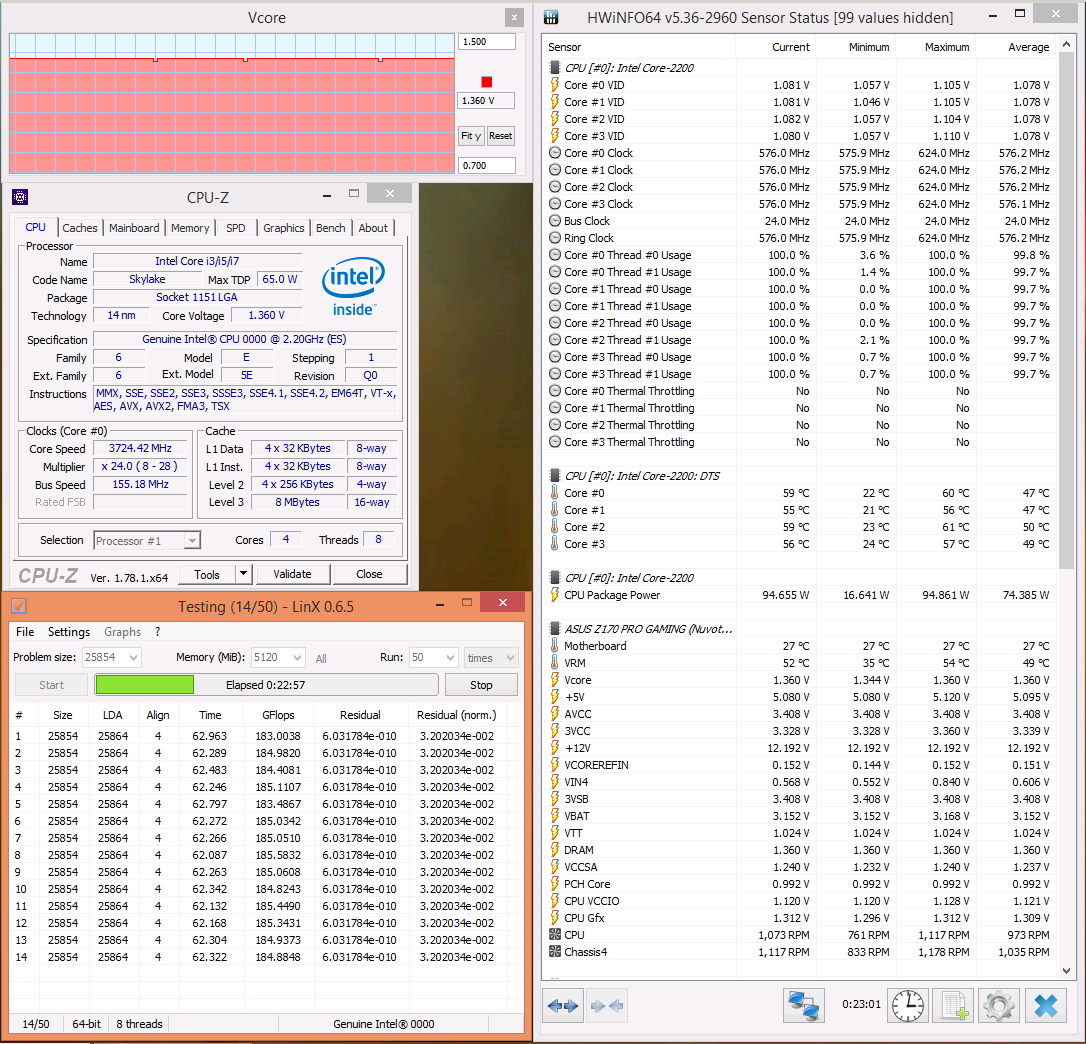

voodoo777
Получил скальпированный инженерник QHQG 448. Настроил пока на 3,6 с энергосберегайками, напряжение 1,21. Мать MSI Z-170A G43 Plus. Температура в повседневной работе в районе 26 градусов, Линкс прогревает до 64. Результат отличный. Охлад DeepCool GAMMAXX S40, термопаста между крышкой и кулером MX-2. На досуге займусь улучшением результатов.
Спасибо Геннадию за отличную работу!

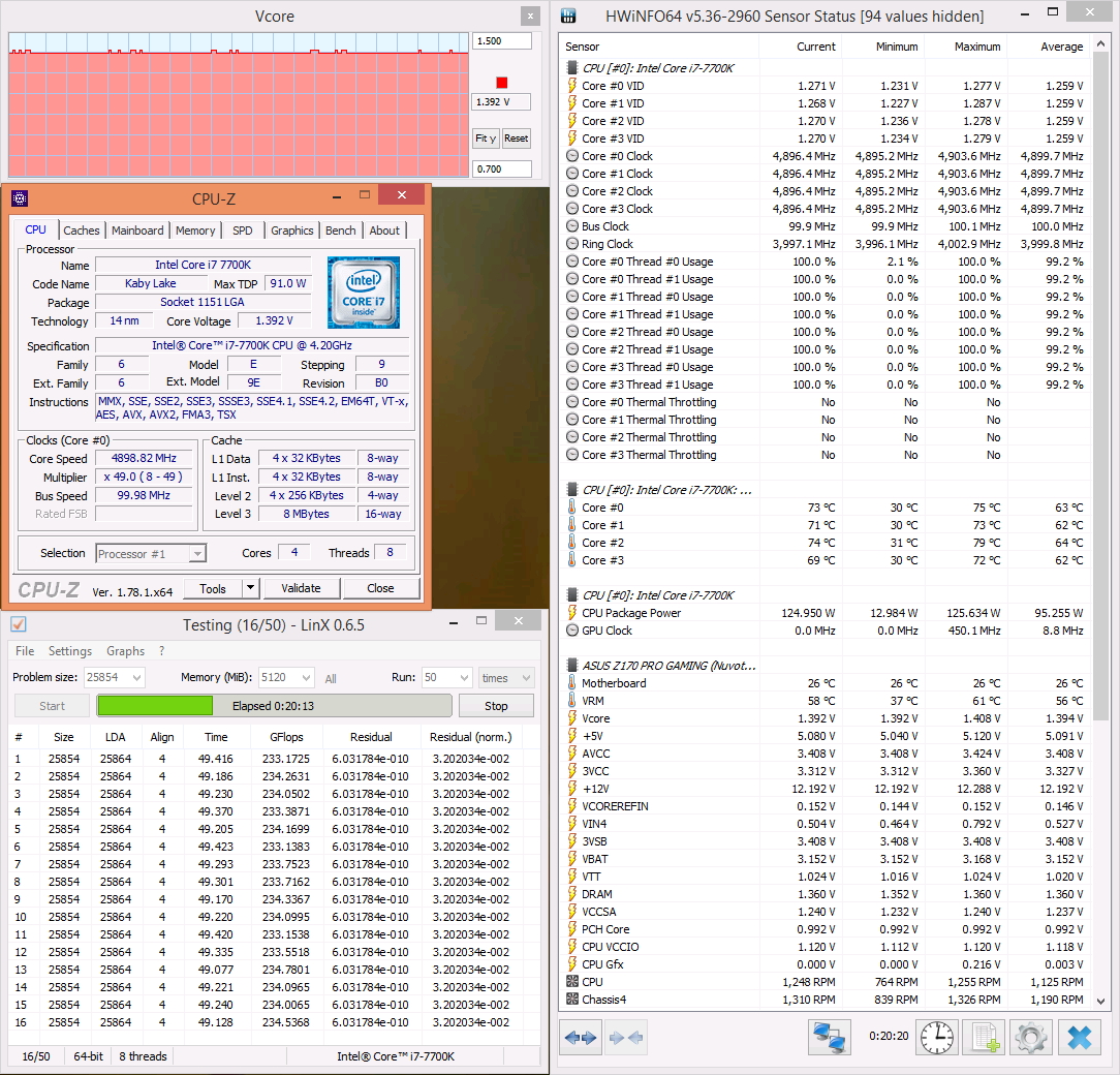

Vadim0494
Ваш 7700K
4900 при 1.4в должен быть стабилен, на 5000 при этом напряжении тесты с ошибкой останавливает, хороший экземпляр
Всегда пожалуйста
Vadim0494
Ваш 7700K

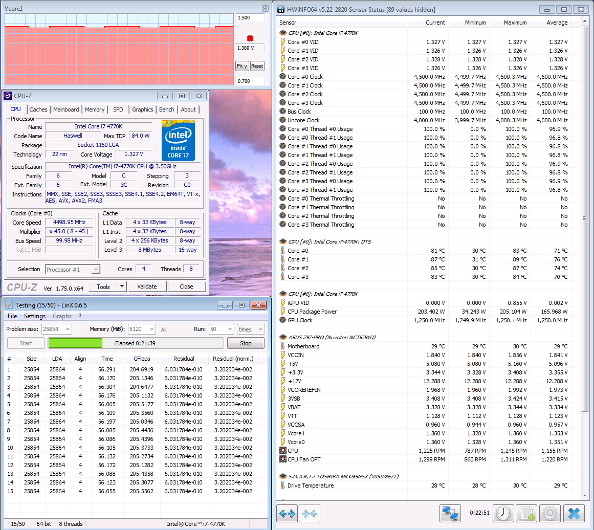

Constantin4ik
Ваш 4770K
4500 при 1.36в должен быть стабилен, 4600 с ошибками останавливает тесты на этом напряжении
Ваш 4770K
