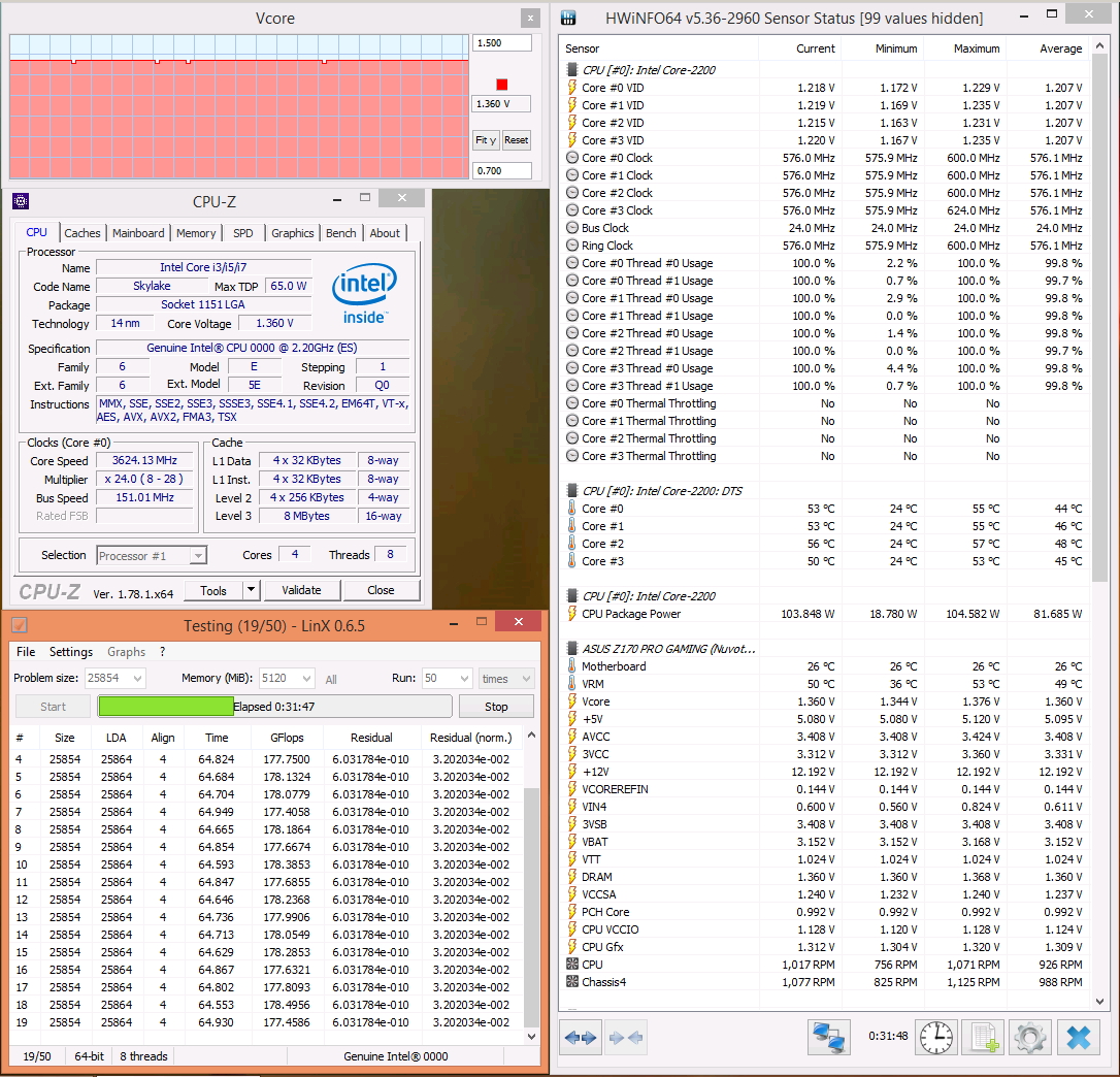

gehka3
Добрый день. Имеется L501 инженерник. Возьмете на скальпирование ? :) (я из Днепра)

Добрый (хоть и мокроснежный) день :)
Не вижу препятствий на пути обезглавливания вашего инженерника, сделаем :beer:

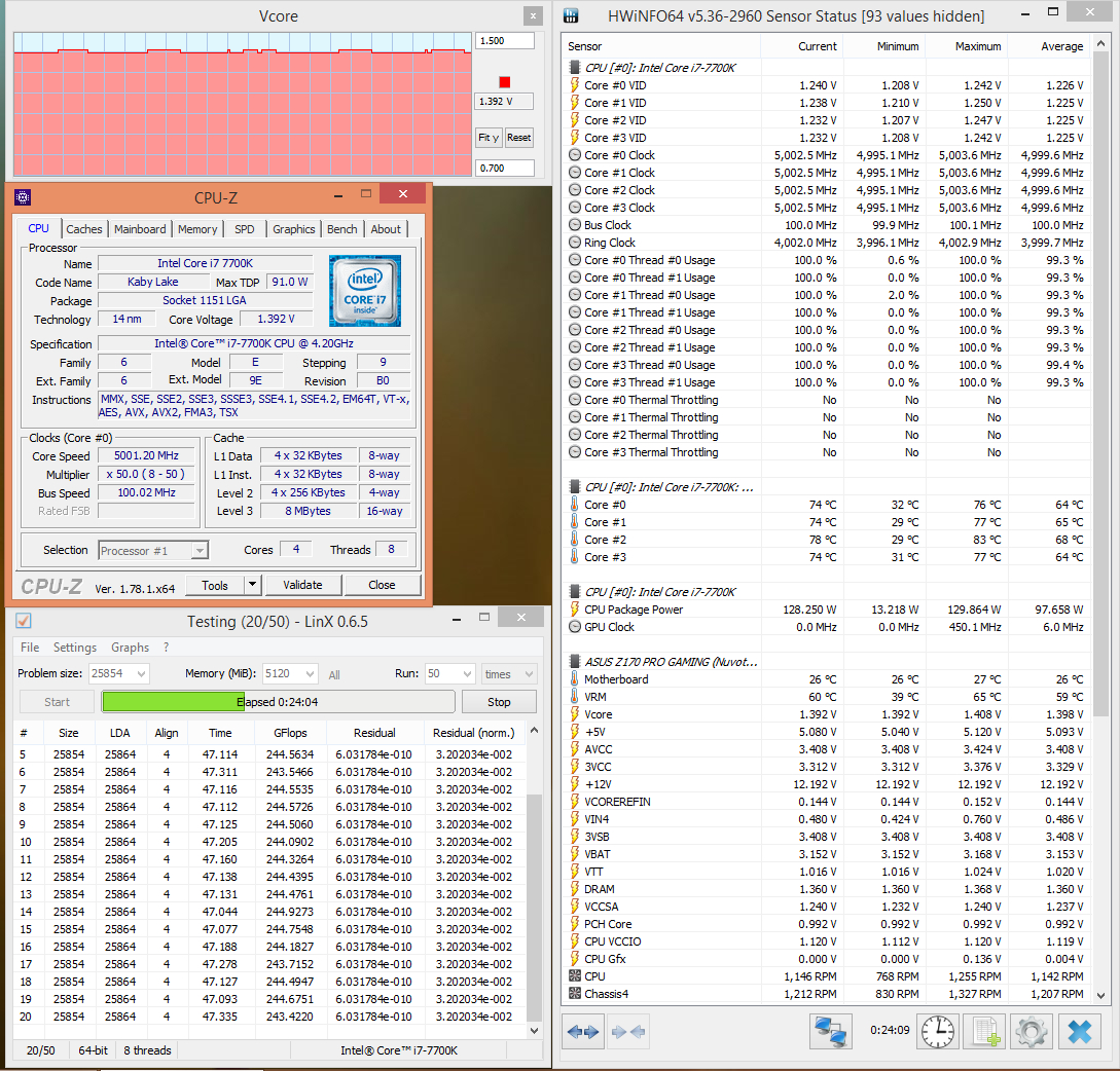

AzovShark
Ваш i7 7700K Kaby Lake
5000 при 1.4в отменно себя чувствует, при 1.385в на этой же частоте с ошибками стоппит тесты. Отличный экземпляр :up:
Видимо рука лёгкая на выбор камней, вспоминаю ваш прошлый скай (6600K) который на постоянку 4800 бегал :) :beer:

AzovShark
После скальпа - смог пятёрочку осилить
Не я первый это заметил (азотчики ещё с лохматых древних времён отмечали) что камень с потенциалом горячее собрата.
В теме масса примеров где камешек на большем напряжении но не могущий по частотам - холоднее в нагрузке чем могущий на меньшем напряжении :)

AzovShark
Звідки: Мариуполь
Итак, докладываю. Скальпированный 7700К от gehka3 получил, результат процедуры очевидный. Сделано все очень аккуратно, просто не подкопаться к внешнему виду камня - как из коробки. Что касается температур... Если коротко, то на стоковых частотах в состоянии покоя температура процессора обычно варьирует от 26 до 31 градусов. Во время игры в Баттлфилд 1 прогревается до 41-44 градусов. Разгоняем процессор до 5Ghz, в простое получаем 27-32 градуса, во время игры в Баттлфилд - 54-57 градусов. До скальпирования на стоковых частотах в покое - 31-33 градуса, во время игры в Баттлфилде - 60-65 градусов. Чем-то более серьезным камень еще не нагружал. Разве что запускал Cinebench, но результат по температуре как-то не запомнил, не испугал он меня, по-моему там еще меньше температура была, чем в Баттлфилде. Охлаждение - СВО (без драйверов даже, ибо с ними трабла возникла, но явно не на максимальной скорости работает, т.к. абсолютно бесшумна), термопаста - grizzly kryonaut (гори она огнем, проклял все пока намазал :D ). До скальпа использовалась стоковая термопаста на СВО.
Кстати, материнка при авторазгоне из Биоса до 5Ghz точно такое же напряжение поставила (1.4). Я не знаю какие она там еще параметры поменяла, допускаю, что шарящие могут ручками еще более щадящие настройки выставить. Меня вроде и так пока все устраивает. :)
В общем, Геннадию респект и уважуха :beer:

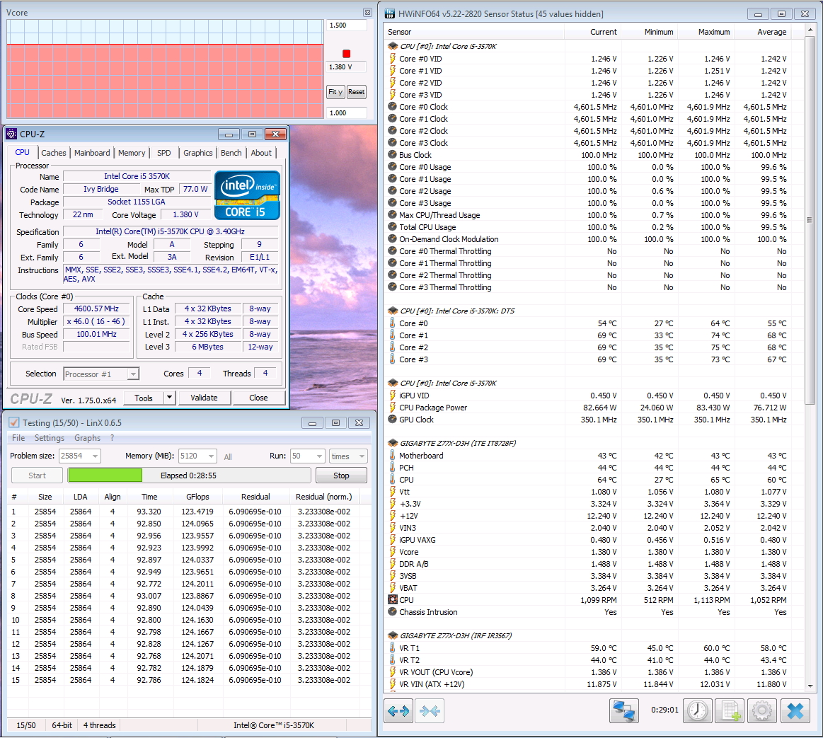

megahardbro17
Ваша система на 3570K, первый прогон после скальпа
4700 при 1.385 с ошибками стоппится, напружку выше подкинуть для стабильности прийдётся или на 4600 может бегать на этом напряжении
Следы залития поразмачивал там где это необходимо было, мусор с пастой из под ног сокета поубирал
