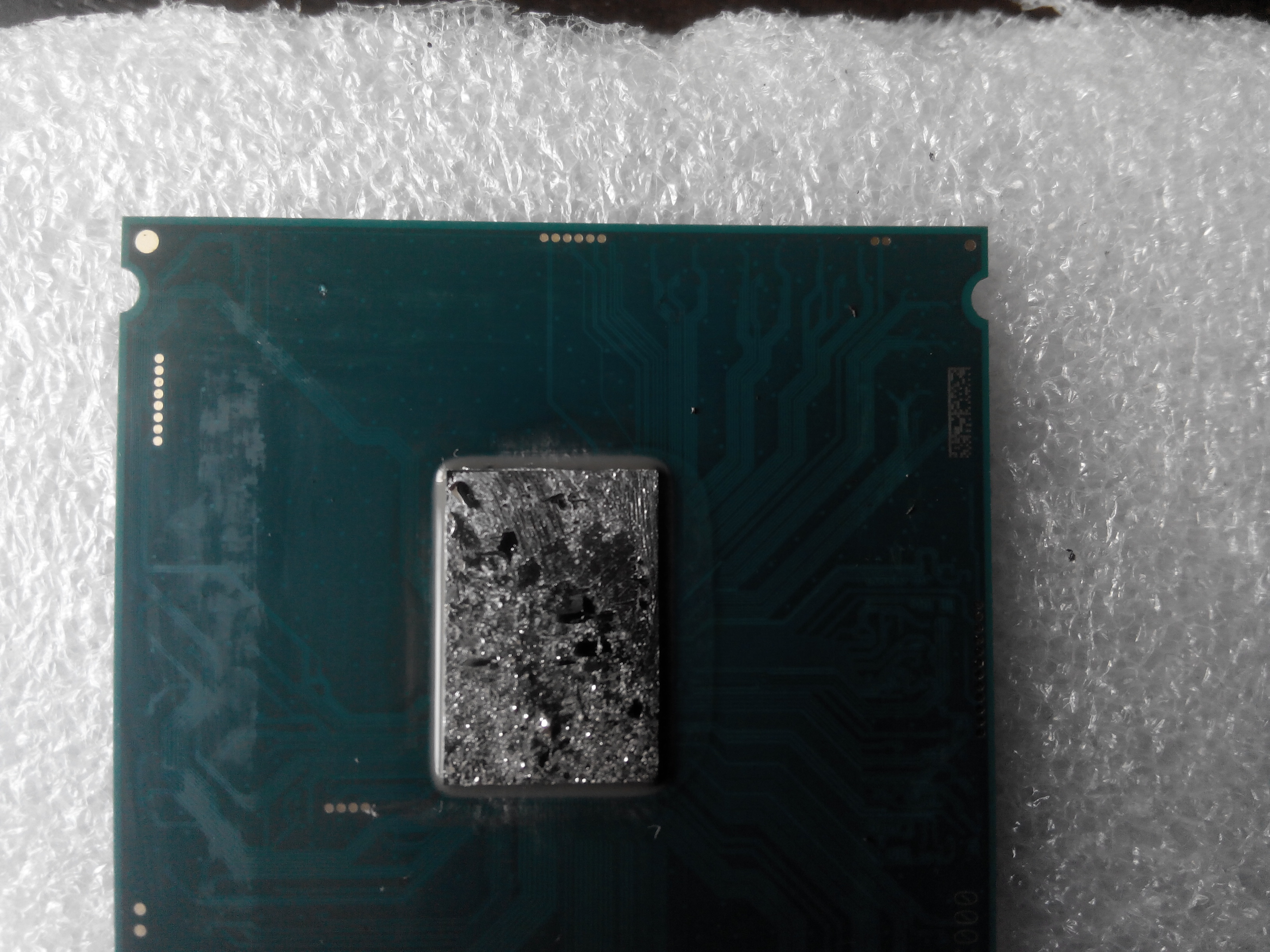

Вот фотки скальпа вашего проца если и по этому поводу есть сомнения.
Надеюсь проработает долго, счастливо и будет вас радовать хорошим разгоном.
voronin_jura
Звідки: Киев
Прислали проц после какого-то мастера, будет пример как НЕ надо делать.
1. Видно на крышке проца пятна и разводы, а ЖМ очень не любит примеси и с ними может плохо реагировать, может вызывать всем известное "прикипание".
2. ЖМ нанесен плохо и не равномерно соответственно нормальной передачи тепла нет.
3. Использован, судя по всему, ато герметик, но металл с текстолитом склеивает и "держит" он очень плохо. Возникает сдвиг и попадает воздух между кристаллом и крышкой.
Будьте внимательны к мелочам если делаете сами.

b_andriy
voronin_jura кристалу кирдык или что с ним?
voronin_jura
Звідки: Киев
b_andriy:voronin_jura кристалу кирдык или что с ним?
После исправления ошибок с процом все хорошо, разогнан до 4.6 работает без проблем.
