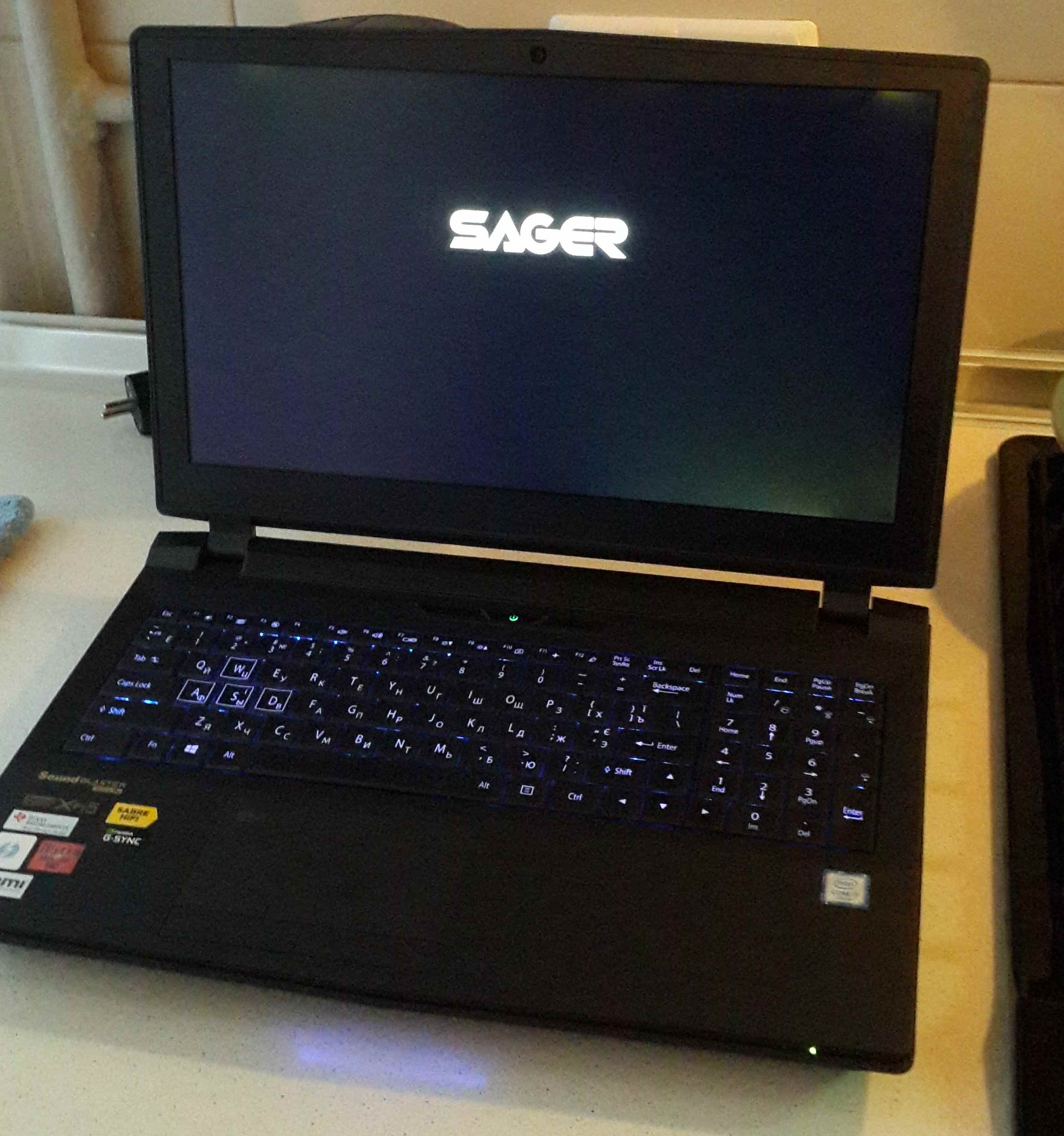

наверное, это следствие излишнего давления направляющих или каких-то других конструкционных частей на тыльную часть матрицы. Мб если перебрать весь экран, то эффект исчезнет.
А может быть и косячная подсветка матрицы.

Hezi909:кто что думает? есть вот такие пятна по краям дисплея, пятна симетричные, и видно их постоянно
Похоже на хреновую подсветку. У меня с 1 стороны подстветка на темных сценах фигачит таким треуголиником, но это часто на мониках бывает.

а у меня вот такое на новом Sager 9152 было, перебрал, подпилял - чуть лучше стало, точнее снизу все четко, сверху в итоге проявилось опять, потом опять буду крутить....
ЗЫ: а так, сборка на высоте, по крайней мере мой старичок 8150 в идеале - проблем нет...надеюсь с новым проблем тоже не будет :super:
