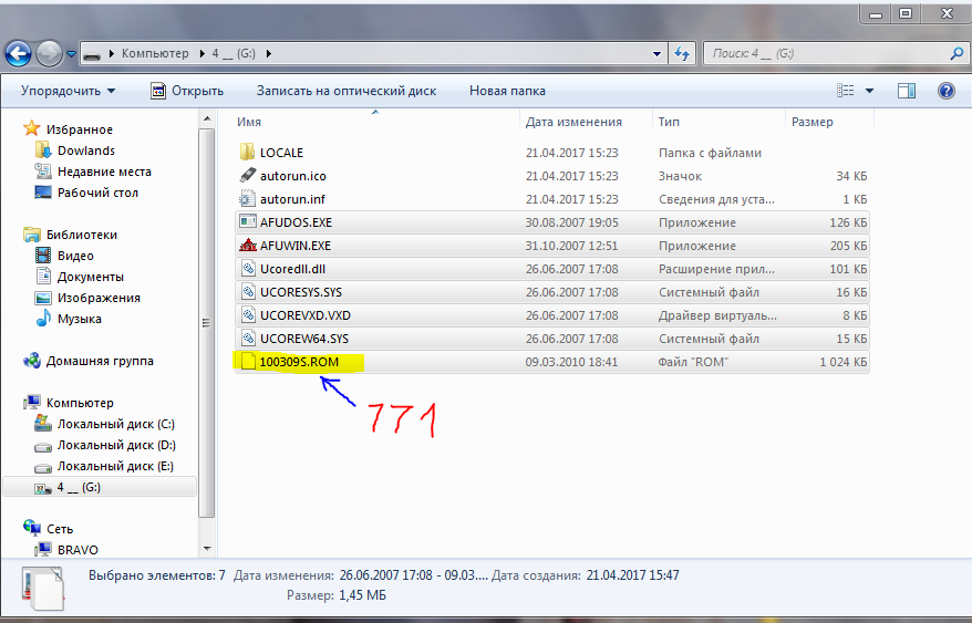

Все прошился,два дня работы -полет нормальный,и флешку правильно форматировал,и прошивался ,не правильно в биосе сохранялся, блин........
