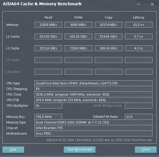

sarge8383
Ну шо, p5kc опять себя проявила лучшим образом

sarge8383 а памяти сколько 8 гиг или 2гб плашки?
sarge8383
2+2gb
Да какая собственно разница. Крушал 4+4 так же могут. И многие другие. Просто на P5KC всё настолько просто и интуитивно, что как-то на чужие проблемы с плата смотришь искоса

sarge8383
наверно не с каждой памятью так просто разогнать, помнится ты какие то пробовал 4гб плашки и не пошли они вроде как.
