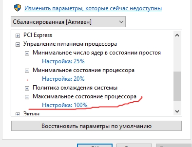

Советую глянуть настройки энергопотребления

поставил винду 10, ситуация как была так и осталась, это же сокет 2011-3 здесь сокет другой, и ножки в чипсете. в энергопотреблении уже смотрел - выставлено все на максимум, пробовал разные варианты, что в простое что в нагрузке, проц в минимальной частоте
