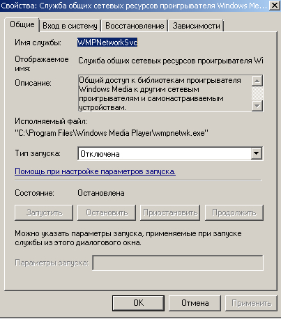

ты вообще о какой службе говоришь? я смотрю вы тут какую-то WMP несчастную теребите вдвоем, которая даже проц не грузит.

Погляди выше на скрине, svchost.exe выдает нагрузку 13% на проц. Центр обновлений

Thrillax
это не служба, этот процесс, который служба использует для своих нужд.
даже на системе с отключенными обновками иногда оно просыпается, поэтому я просто обновляюсь.
а вообще dism++ в помощь: уберешь мусор, поставишь обновки и после ребута все еще раз почистить, в зависимости от степени дряхлости винды освобождает гигабайты - лучше освежить и почистить, чем на старой и с хламом.
