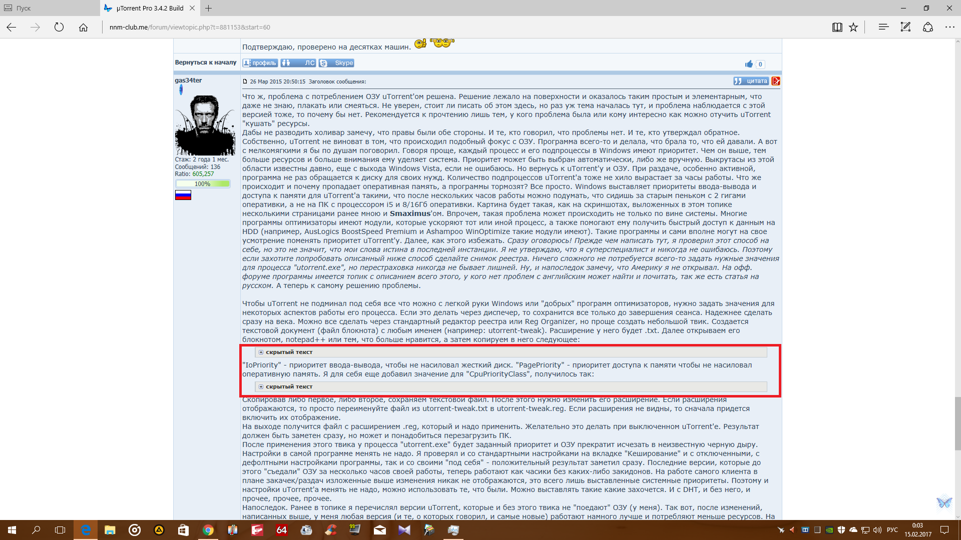

- спойлер
TheGuy
- Звідки: Київ
Так годиться?
- спойлер

- спойлер
Раз на те пішло - є альтернативи цьому ненажері?

давно известен - твик * как к Мю - так и с переименовкой Б ;Avenger80:У меня так происходит на десятке с bittorrent
пример - на "Mю":
создать рег файл:
Windows Registry Editor Version 5.00
[HKEY_LOCAL_MACHINE\SOFTWARE\Microsoft\Windows NT\CurrentVersion\Image File Execution Options\utorrent.exe]
[HKEY_LOCAL_MACHINE\SOFTWARE\Microsoft\Windows NT\CurrentVersion\Image File Execution Options\utorrent.exe\PerfOptions]
"CpuPriorityClass"=dword:00000005
"IoPriority"=dword:00000000
"PagePriority"=dword:00000001
файл сохранить и применить !

Sergey771
- Звідки: Днепр
http://nnm-club.me/forum/viewtopic.php? ... 3&start=60 *ссылку, желательно открывать - не в хроме; либо скопрровать адресс в - експлоер или эджboombyte:Sergey771
що воно робить?
P/S: задает приоритеты: цп - памяти и харду

Sergey771
відкрив у хромі (поки тільки його тестую-є непогані плюшки у вигляді згортання всіх вкладок в одну і тд.). Все, наче, норм. А чому саме цей мторент?
Sergey771
- Звідки: Днепр
не именно - тот (твик - применим к любым версиям)boombyte:А чому саме цей мторент?
P/S: по хрому :
- спойлер
