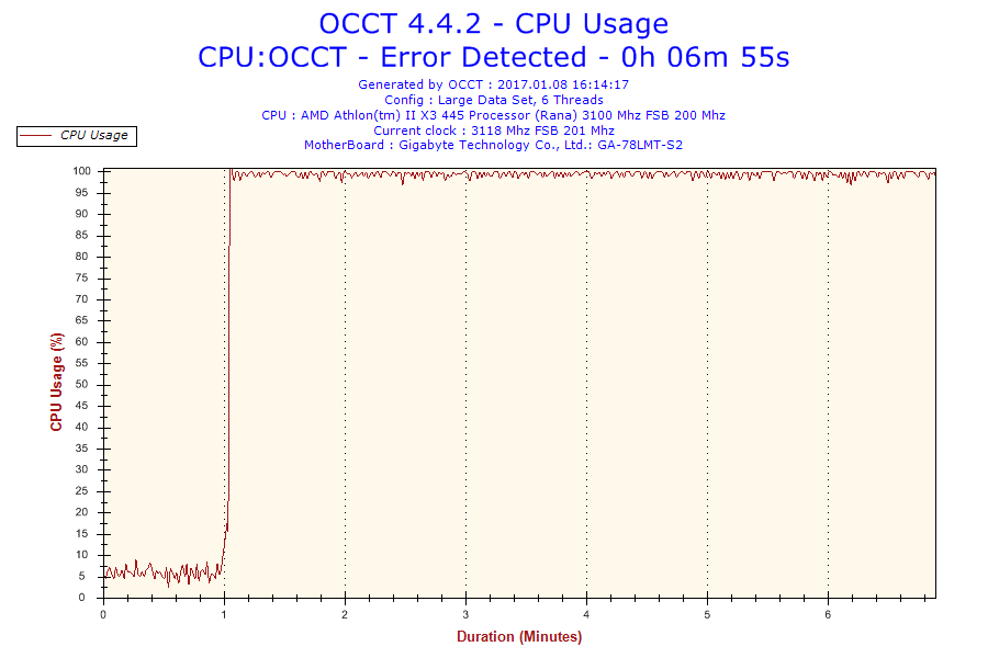

Поставив 8.1 скачану з майкрософта, без pciї відеокарти. Багато синіх екранів), поставив драйвера з оф сайту саме під 8.1 далі купа синіх екранів, поставив pci відеокарту(інтегроване відключив в біосі), поставив драйвера з оф сайту, далі сині екрани.

Думаю відправляти по гарантії щоб тестували материнську.

у вас в каждом бсоде крашится ядро системы , оно то и понятно что ядро крашится. Но чтобы на чистейшей винде сразу БСОДы... тут проблема явно в железе. Учитывая ваши приключения с прошлым БП , тяжело предположить что пострадало.
Кароче софтовые проблемы откидываем.
В общем пробуйте , скинуть биос на заводские , потом обновить версию биоса (но не из под винды!)
И все же ... такое разнообразие BSODов меня толкает на мысли что с ОЗУ что-то не так (несмотря на пройденый мемтест), или нехватка напряжения на CPU , ОЗУ (но мемтест то пройден...).
Я встречал 2 раза за свою практику идеальное прохождение мемтеста , а планка была сбойная.
Ну или вообще обратитесь по гарантии (без упоминаний про приключения со старым БП). Потому что у меня варианты заканчиваются. Нужно железо видеть.

В общем проверил я с новой версией мемтеста свою оперативу. По отдельности все так же ничего не нашло. тестил в первом слоте по 2-3 раза каждую. Только всунул вторую планку, так сразу ошибки нашлись. Причина, как я понимаю, в оперативе точно. Но в какой планке? Почему отдельно не находит ничего, а только при работе в паре?

сбой во "второй" планке --видно на скрине где ошибки. Но сама планка это , или слот засран или ноги под процом в сокете ... я вам так не провангую.
Вижу что разгонов нет у вас , разве что вольтаж вы занизили на ОЗУ , и 1 планка типа вытягивает такой вольтаж , а вторая нет... но тогда бы и по отдельности были ошибки.

А можно точно указать, где написано про 2 планку?Crossbow:futaloli
Вольтаж не занижал. Все, что выставлено было изначально, так и осталось. А насчет ног под процем, то это означает, что проблема может быть и в самом проце\сокете, а не только в оперативе?

Попробуйте перекинуть планки просто между собой местами . И ещё разок мемкой пройтись.futaloli:А можно точно указать, где написано про 2 планку?Crossbow:futaloli

Потому что у вас ошибки в вот этих "мегабайтах".

Сменил планки местами и проверил - ошибок нету. Потом решил поставить в 2 и 4 слоты и проверить так, но и там ошибок не было. Так и оставил все на пару часов, но потом во время игры появился снова синий экран с ошибкой 0x00000BE. Я вытащил планки и поставил так, как они были до этого, т.е. в 1 и 3 слот, но пк не дойдя до винды выбросил еще ошибку 0x000001A. После нескольких смен местами планок началась проверка жесткого диска, а потом пк уже нормально запустился с двумя планками.Crossbow:Попробуйте перекинуть планки просто между собой местами . И ещё разок мемкой пройтись.futaloli: А можно точно указать, где написано про 2 планку?

мда...разнообразие БСОДов зашкаливает...
ну значит "применим" крайние меры.
Вытяните проц , ватной палочкой смоченой в спирте (одеколон не советую). Пройдитесь по контактам НА проце. Как соберете проверяйте изменилось ли что-то
