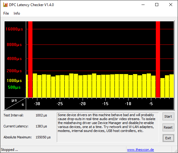

xt1
asmondius
Здравствуйте, после замены комплектующих, установки w10 появилась проблема, несколько раз в день случается, кратковременный "заик" звука и системы в общем. Читал в интернете, что возможная проблема это драйверы, снес драйверы не помогло. Есть скрин DPC Latency cheker-а
- Вкладення
Jumper007
- Звідки: Чернигов
Нуууу, посмотрев на пустой профиль и не понятную картинку, советую проверить нажата ли кнопка ТУРБО на системном блоке

картинка у asmondius очень даже понятная! а вот с профилем реально беда...
